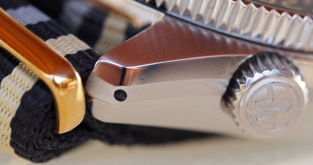

- El mecanizado de las asas sólo me queda catalogarlo como lamentable. Una caja así no puede pasar los controles y comercializarse. A pesar de mi presbicia, al tener cada asa diferente se generan brillos que dan forma a las asas de manera asimétrica, lo que hace que la vista se te vaya ahí. Un asa acaba en un pico hacia abajo que invade la que debiera ser zona pulida, mientras la de al lado no, acaba más recta. Esto es peor que lo de la esfera, que ya es decir. Tampoco nadie ha reparado en que ello. Si esto está en tolerancias me reservo el comentario.
¿Incidencia solventada? - Página 2 P7225937_zpsoz9qawal
¿Incidencia solventada? - Página 2 P7225935_zps8mgg6nfb
¿Incidencia solventada? - Página 2 P7225907_zpsa15mwlr7
¿Incidencia solventada? - Página 2 P7225938_zpsqztgzkfy

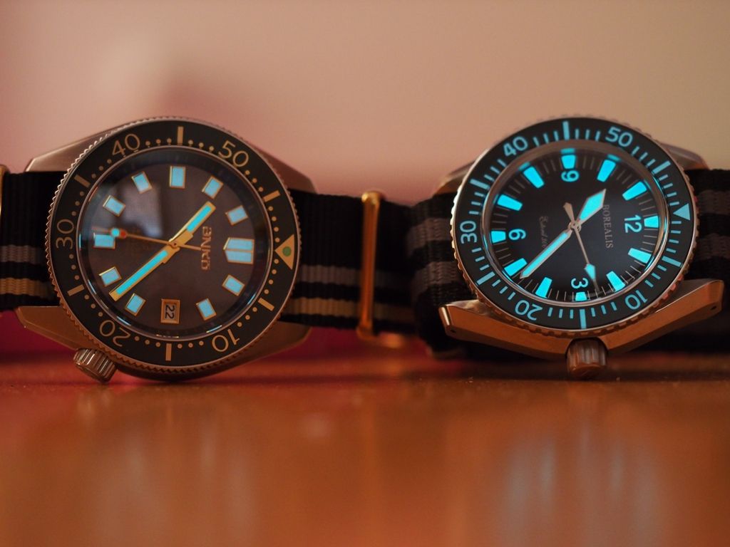

- El lúmen. En comparación con otro de micromaca que usa el mismo BGW9 es muy inferior. A base de más capas se pùeden conseguir antorchas. Que cada uno saque conclusiones, para un diver así me parece pobre
¿Incidencia solventada? - Página 2 P7225950_zpsqztjcoew
Puedo asegurar que en persona la diferencia es mucho más evidente que en foto
¿Incidencia solventada? - Página 2 P7225960_zpsobzzl3tw
En fin. Espero no molestar a nadie, ni a los fans de la marca. Mi experiencia por el momento no está siendo positiva. La cuestión de la teminación de la caja, no creo que se solucione con viajes al SAT ni a China. Aún no pierdo la esperanza de que la respuesta de la marca esté a la altura, si saben algo de conceptos de clientes espero que así sea. Me considero en mi derecho de obtener algo por lo que aposté, ayudé a financiar y esperé con ilusión. Habrá quien piense que me tengo que conformar. Si te compras un portátil con la pantalla girada unos graditos o que la imagen en pantalla sale doble de vez en cuando, ¿te conformas?

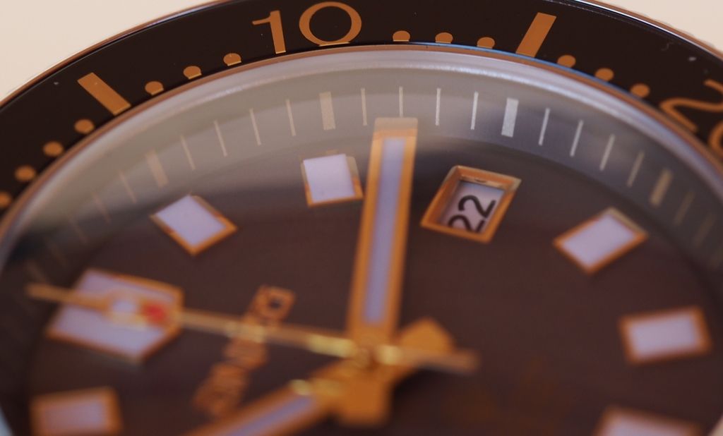

Una pena, he estado tirando unas fotos con el mas macro que tengo y creo que el mio esta estupendo...

La verdad es que la parte inferior si están centrados los índices, como pasa con el mío, el problema son los índices superiores y que el dial esta "desplazado" y si te fijas de los índices hacia afuera la parte inferior presenta mucho más espacio "libre" que la superior.
