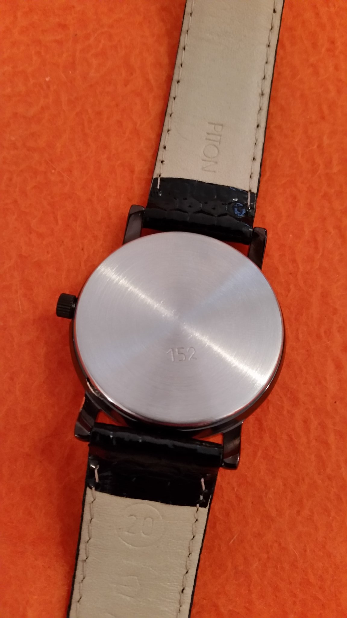

¿Cómo abro este Luch? La verdad que he estado viendo e intentando hacer palanca, y me da cosa cargarme la cobertura negra. Vale que soy bastante negado, pero he abierto Vostoks con llave Jaxa, y Raketa a presión gracias a una hendidura que tienen para hacer palanca.
En este no veo nada: http://www.luch.by/en/catalog/Mеn/1829.html
Abrir Luch De1e8dfc0e09f7144fd5238a52232e80
Y así es la trasera:
Abrir Luch CgPcepWWcAA3uul
He visto la endidura de abajo a la izquierda en la foto, y con un destornillador fino, he intentado hacer algo de palanca, pero nada. Será que va muy duro?
Mensajes : 387
Puntos : 441
Abrir Luch Empty Re: Abrir Luch
Mensaje por nikkho el Dom Abr 17, 2016 5:07 pm
Efectivamente iba durísima y con el destornillador no era suficiente. Tuve que hacer palanca bien con la navaja de relojero.

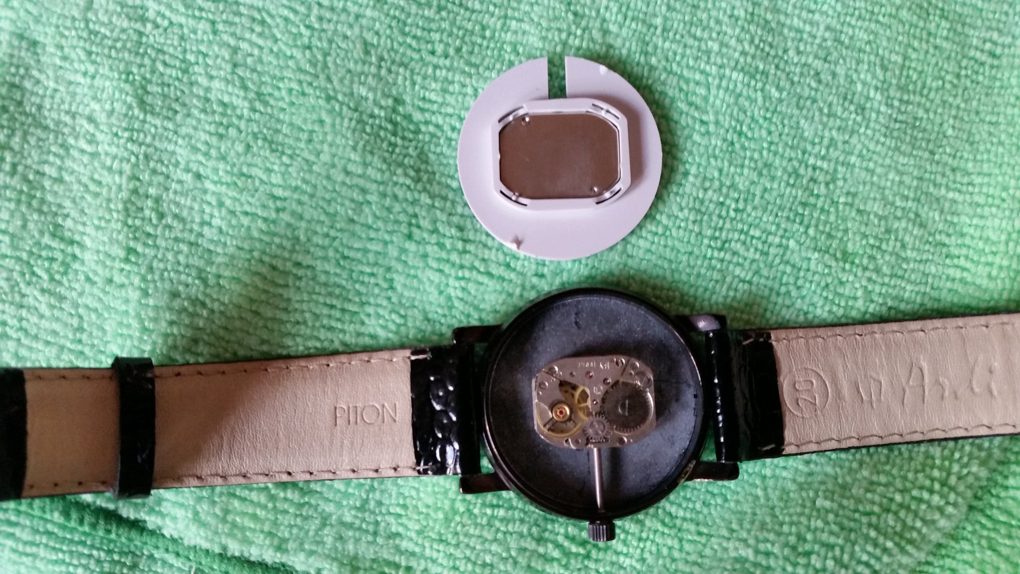

Ahora me encuentro con esta especie de bata que tapa todo el mecanismo. ¿Como la saco?
Abrir Luch CgQM73_WIAAOimS
Mensajes : 387
Puntos : 441
Mensaje por nikkho el Dom Abr 17, 2016 6:43 pm
La bata se debe a que los calibres manufactura Luch, son herederos de relojes de mujer, de manera que son pequeños. Necesitarás una lupa de relojero para ajustarlo.
Sacar esa bata es fácil, se hace palanca y ya está. Va simplemente a presión.
Abrir Luch CgQZS1xWIAU2pt3
Una vez abierto, cerrarlo, cuesta más, no es la típica tapa a presión que había visto. Así que un poco de aceite de silicona por los contornos, y paciencia para encajarla y que entre bien.
