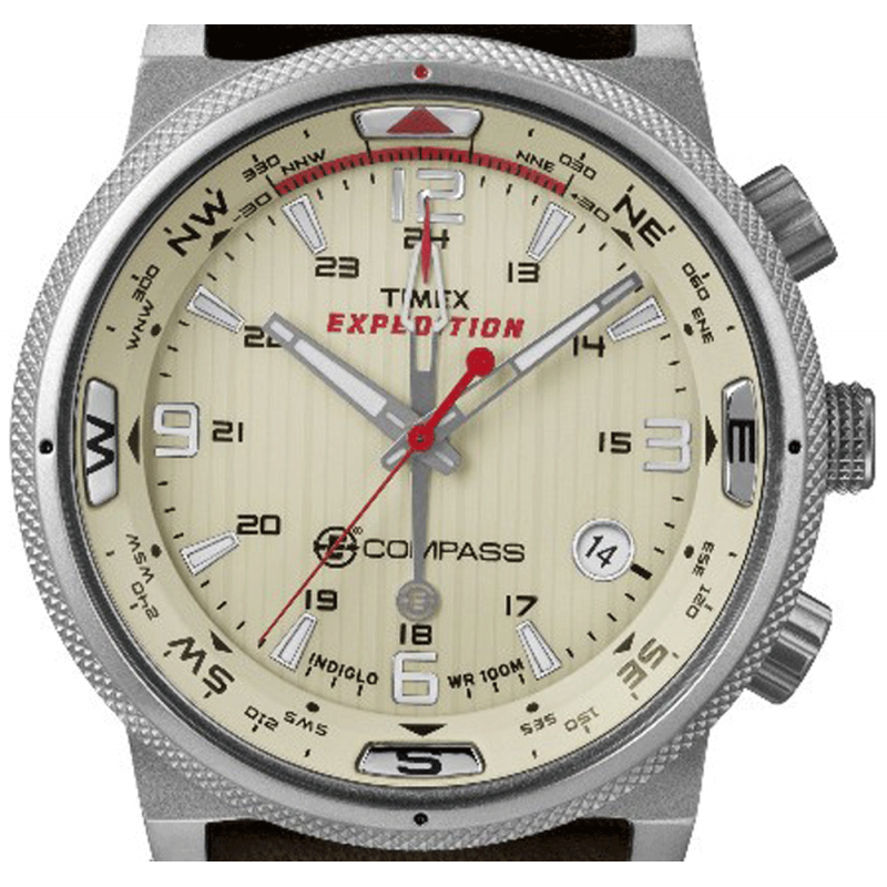

RELOJ PARA AVENTURA EXTREMA! Empty Re: RELOJ PARA AVENTURA EXTREMA!
Mensaje por sumomaster el Lun Jul 20, 2015 9:47 am
Os deseo suerte en el proyecto, que la verdad tiene buena pinta a tenor de los requerimientos. Coincido con mis compañeros; algo del estilo del Aerospace estaría francamente bien. Estaré al tanto con las novedades.

Mensaje por SurferoOoOo el Lun Jul 20, 2015 10:23 am
Creo que sea ligero y un tamaño 42-44 es fundamental, ya que tendrá buena lectura, sera cómodo y fácil de llevar. Tiene que adaptarse bien a la muñeca.
Por lo que veo no lo cargaría de funciones, buscaría una maquinaria genérica de calidad así no subiría mucho el precio. Eta si no me confundo tiene un modelo, 988.333.
Otra idea podría ser incluir un movimiento de carga solar.
Intentaría incluir la opción de ver el estado de la carga. Para un aventurero tiene que ser fundamental ya que no podría quedarse sin este elemento,
Lo malo que veo es que ya hay diferentes modelos en el mercado que ofrecen esto. Para diferenciarme metería una caja monobloque y si el movimiento que incluis es cuarzo podríais hydrolizarlo.
Que tenga buena visibilidad nocturna, y resistencia al agua.
Importante la correa, resistente y cómoda.

Supongo que la universidad no tendra mayor problema en averiguar la densidad a la que pueda trabajar la segundera e incluso la brujula en caso de estar.
cuando me refiero a brujula integrada en el reloj es algo timo la solucion de Timex:
RELOJ PARA AVENTURA EXTREMA! Picture?inviteid=B2CA785771E1AC0&size=ORIG&ext=

Puede ser buena idea el tema de la brujula, con un botón que la puedas activar y desactivar.

Con respecto a la brújula me parece algo extraño al reloj que entorpece la legibilidad, mejor usar el viejo método de las manecillas.

Yo prefiero la esfera despejada. Se me ocurre que se le puede poner la brújula  en la trasera. Ojo no de como quedará , quiza muy mal, pero de esta forma puedes llevar brújula a de un tamaño considerable en el reloj sin que entorpezca la visión en la esfera.
