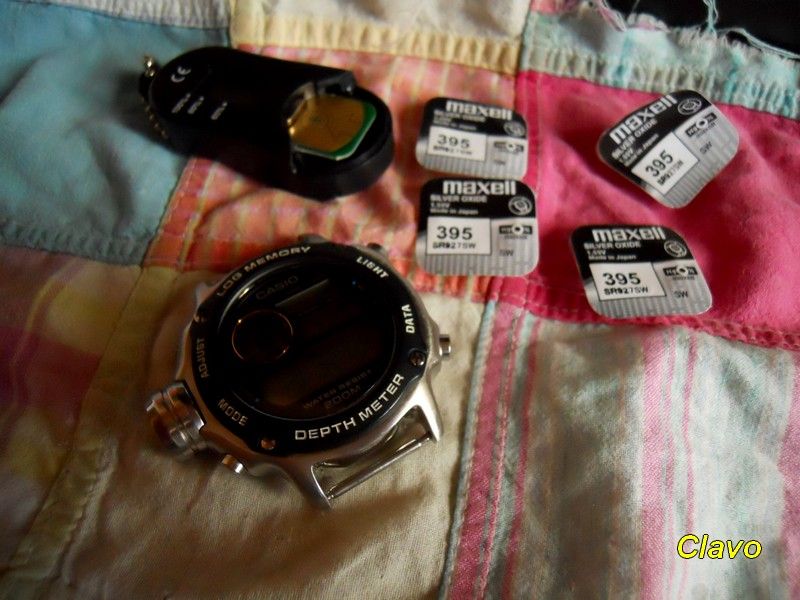

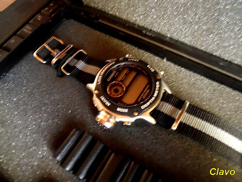

Buenas compañeros sabéis para que reloj son estas cuatro pilas.........Twisted Evil
Mantenimiento en mi monstruo de las profundidades. DSCN0352_zpsb480237c
Para el DEP 510 para el solito y que ha pasado??????? Pues lo que pasa cuando hace tiempo que tienes guardado un reloj y no lo miras te encuentras con sorpresas y este caso me encontré con la sorpresa que estaba semi apagado……
Mantenimiento en mi monstruo de las profundidades. DSCN0348_zps10b75e5c

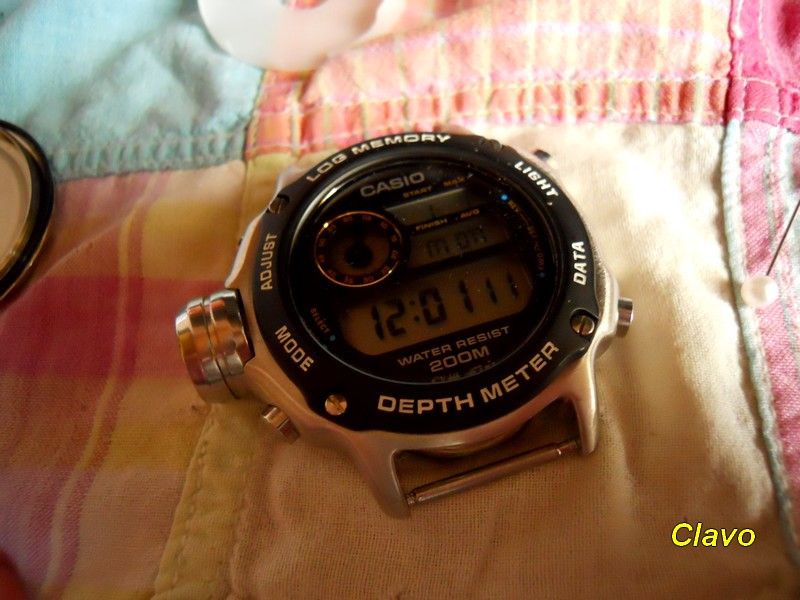

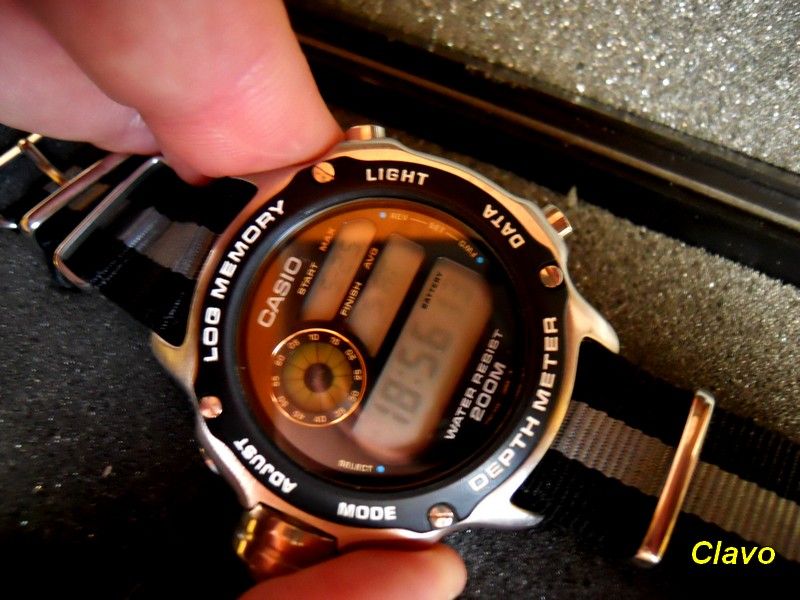

Parpadeaba muy muy tenue es mas no me di cuenta del parpadeo hasta que se lo comente a un compañero que se me habia quedado sin pilas y me comento que el suyo empezó a parpadear un mes antes de que se apagara…….
Mantenimiento en mi monstruo de las profundidades. DSCN0350_zpsd421946d
Pero al apretar un pulsador vivía levemente para mostrarte la hora……..
Mantenimiento en mi monstruo de las profundidades. DSCN0351_zps7847dd12

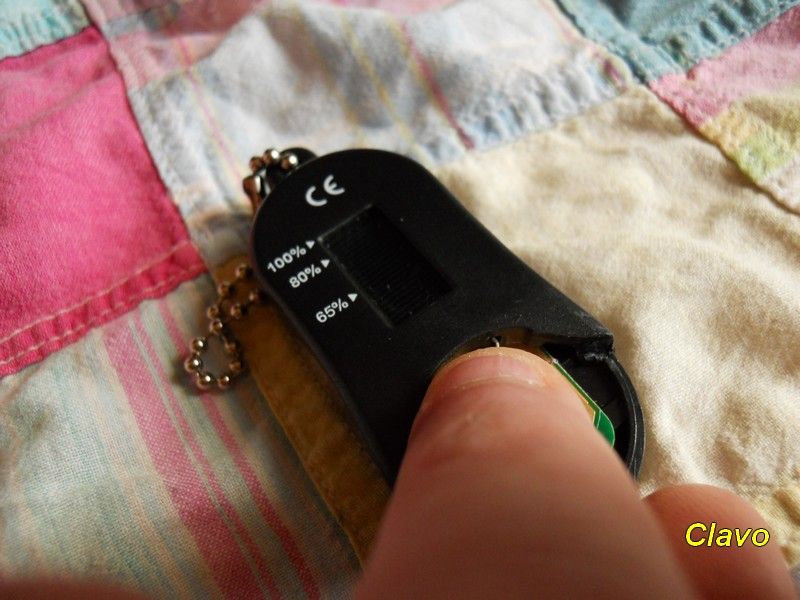

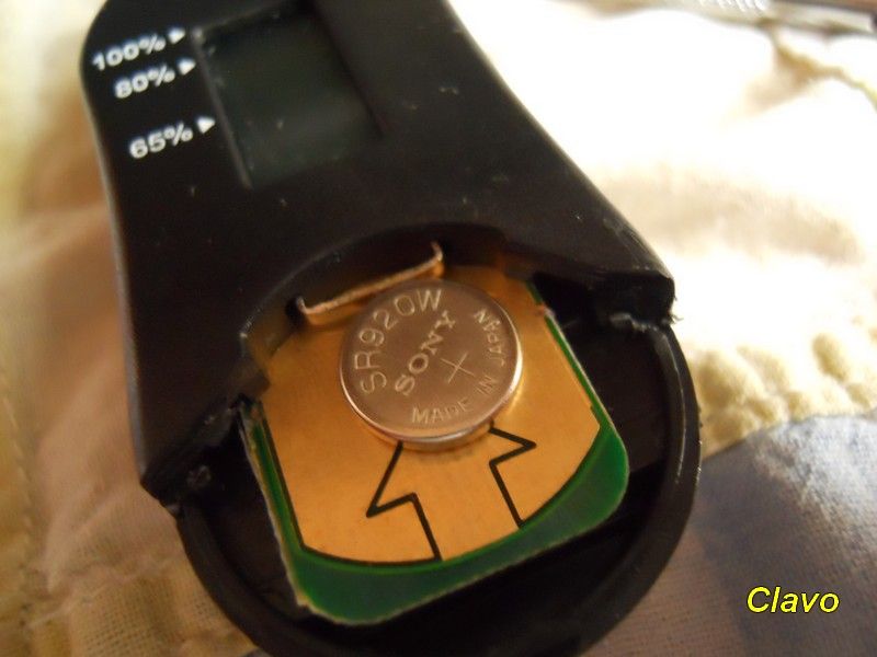

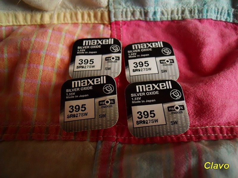

Aquí las cuatro pilas el reloj y un comprobador de pilas made in china que recorte un poco para que entrasen pilas del tipo CR 2016 ya que solo admitía las de botón……..
Mantenimiento en mi monstruo de las profundidades. DSCN0356_zps6ee80427
Antes de montar las nuevas pilas ya que tenemos comprobador miramos que estén OK y a plena carga así nos ahorramos el disgusto de que el modulo no arranque con un reset por culpa de las nuevas pilas y los nervios previos a pensar que le pasara........ estará estropeado……..

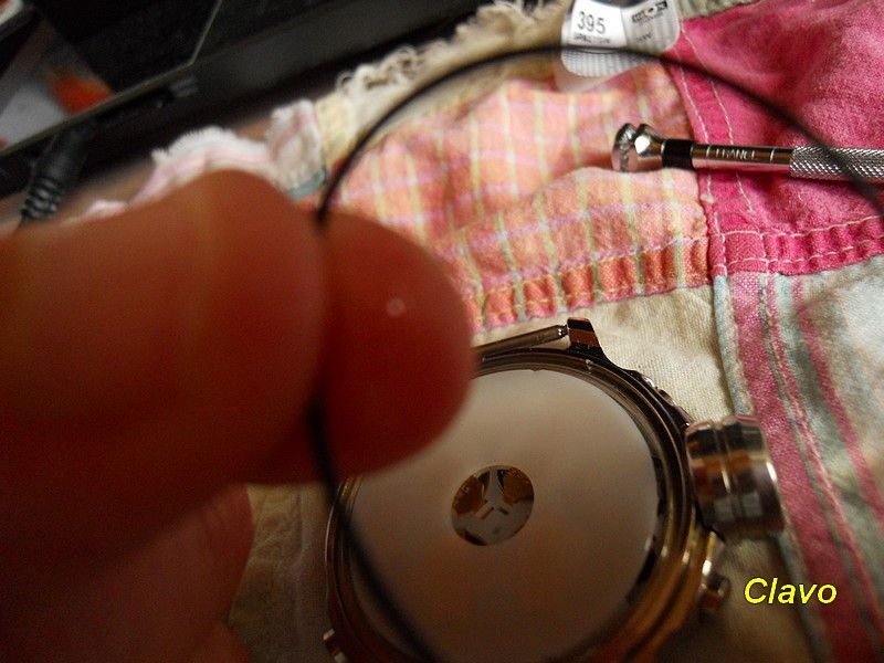

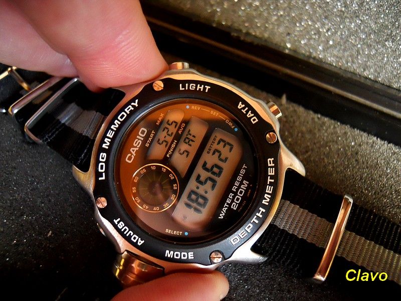

Una vez cambiadas las pilas un reset y vuelta a la vida como un campeón…………
Mantenimiento en mi monstruo de las profundidades. DSCN0362_zpsb32e92d2

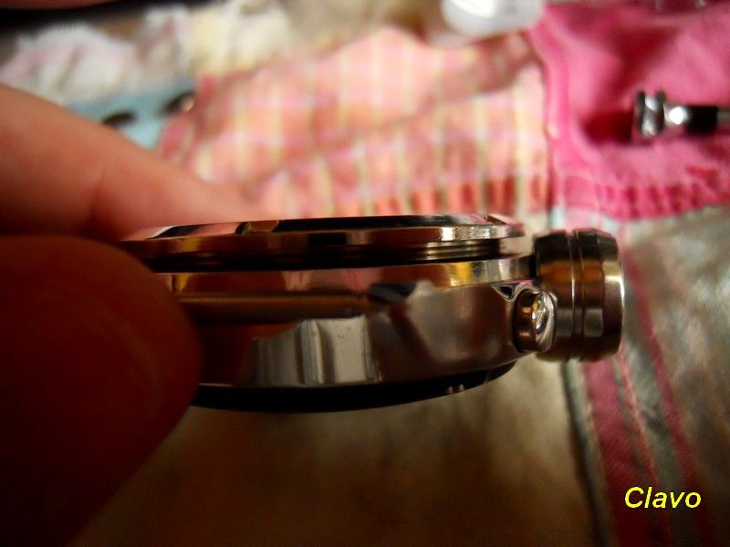

Colocamos el protector trasero del modulo y como ya es costumbre un poco de aceite de silicona para engrasar la junta…….
Mantenimiento en mi monstruo de las profundidades. DSCN0364_zpsca0967f5
Y esto si que si, esto es una tapa roscada como mandan los cánones, ríanse de lo escuálidas que parecen las de los vintage 5XXX oyster al lado de esta, mirar el paso de rosca y la cantidad de rosca que hay, es brutal………

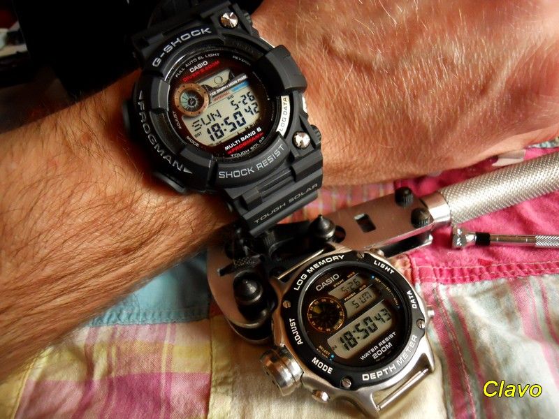

Para ajustarlo a la hora utilizamos otra bestia parda de las profundidades que últimamente va como un rayo y sincroniza a la perfección (espero dure y no se duerma en los laureles como es costumbre en el)……..Very Happy
