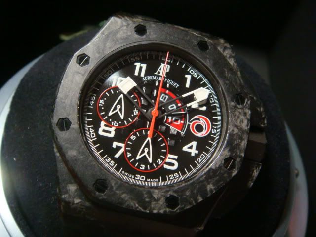

Mensaje por Fly el Jue Jul 25, 2013 1:46 pm
Si decían que era de "Widia" te digo lo mismo que Tito; realmente no era de acero, sino de carburos de volframio compactados con una base de cobalto y luego sinterizados
Los carburos son el estado de mayor dureza de un metal.
Los franceses bautizaron a la sinterización fritee, y se realiza calentando y aplicando presión en varios ciclos para obtener una geometría determinada en función del molde que se use.
Lo más complejo es construir ese molde, luego las piezas se hacen a producción, por eso hay que calcular muy bien los costes y saber de antemano el número exacto de piezas, para repartir la amortización.
AP, por ejemplo, al igual que algunos más, hace cajas de relojes por un proceso que denomina forget carbon, que basicamente es "parecido" pero con fibra de carbono y composites en vez de metal
