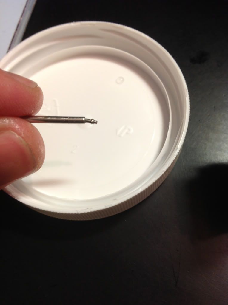

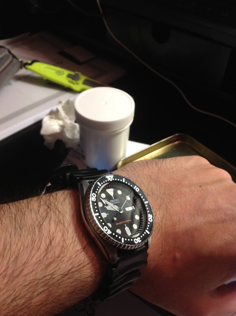

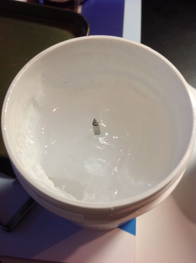

Hola compañeros,
ya que preparo la inmersión de mañana voy a preparar un pequeño texto de lo que voy haciendo.

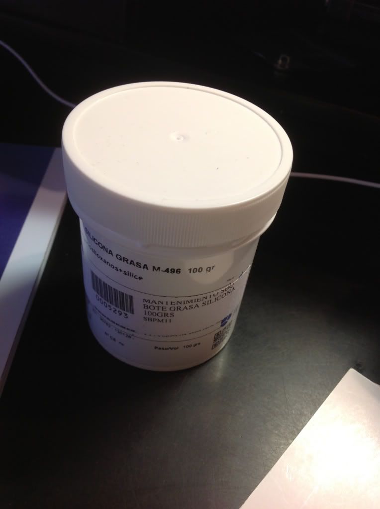

Como ya sabreis algunos los pasadores de acero tienen bastante propensión a oxidarse, sobretodo cuando se sumergen en agua salada. Por ello quiero protergerme de perder el reloj revisando los pasadores y al mismo tiempo dandoles una pasadita de grasa de silicona. Esta sustancia incolora repele al agua protegiendo de la oxidación así como también hace las veces de lubricante.

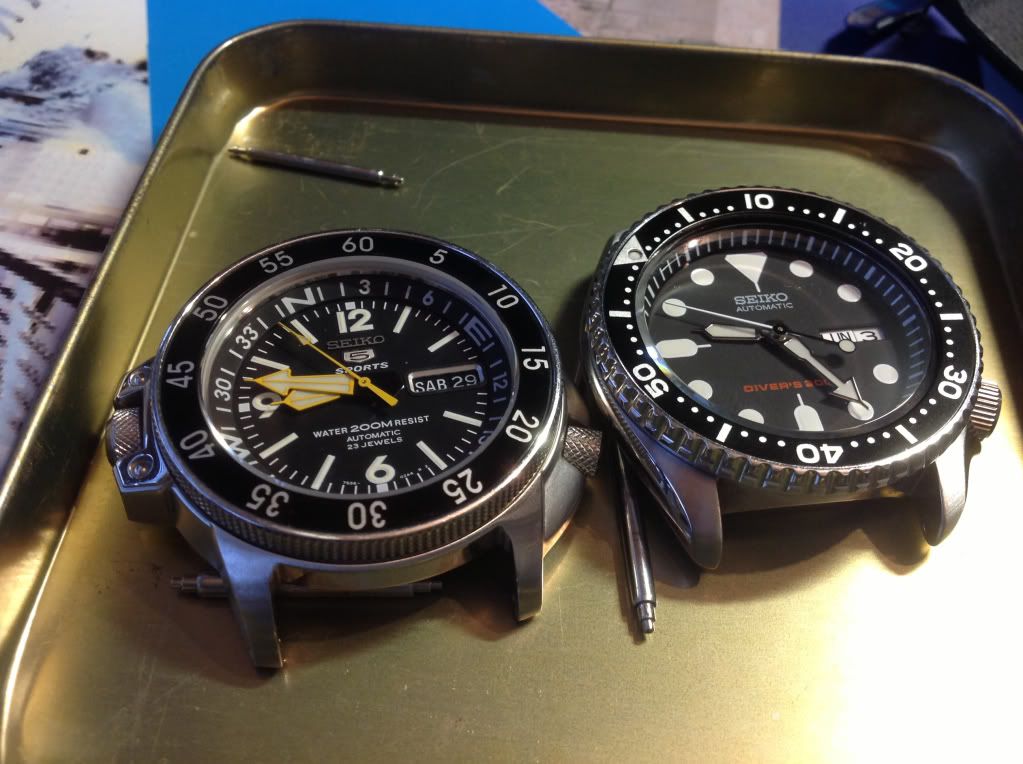

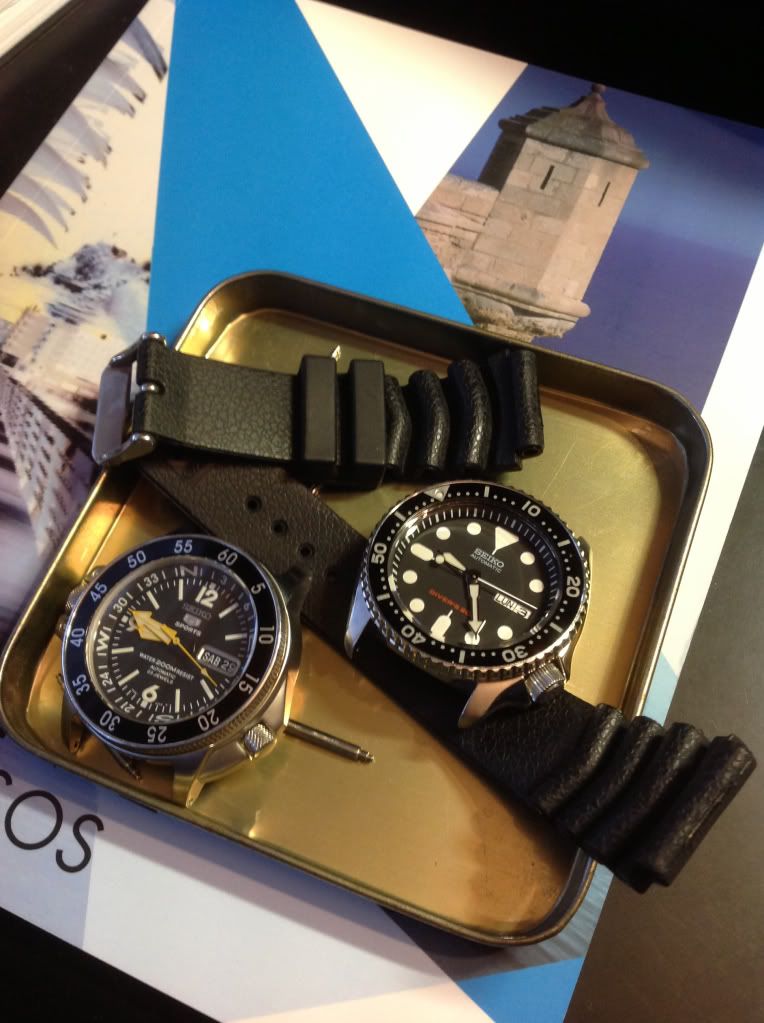

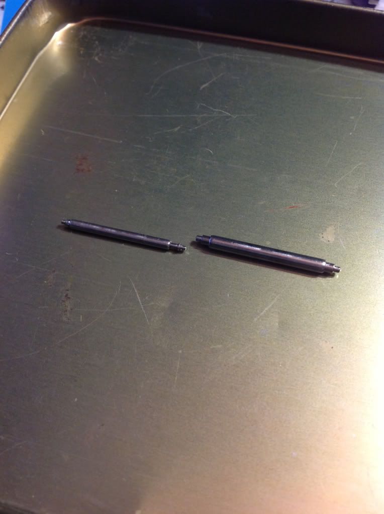

Mi idea es poner la correa de caucho Z22 en el Atlas, prefiero ver la hora antes que en el 007.  Aquí surge el primer problema: los pasadores Big Size de Seiko no entran en los agujeros de la caja del Atlas Evil or Very Mad . Para rematar la faena uno de los pasadores del Atlas está un poco torcido... Si no quiero jugármela mejor me paso al 007 porque tengo bastantes papeletas de perder el reloj.

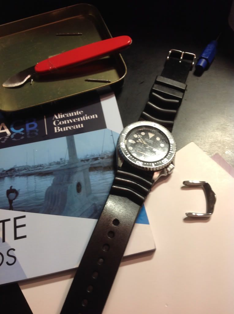

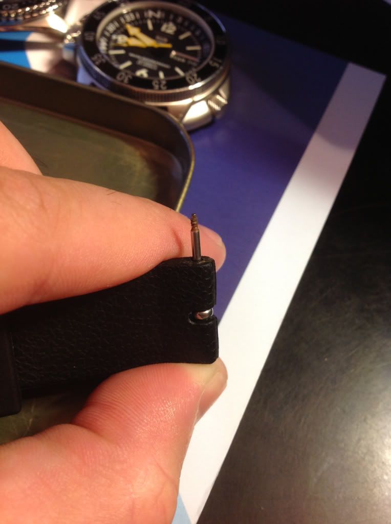

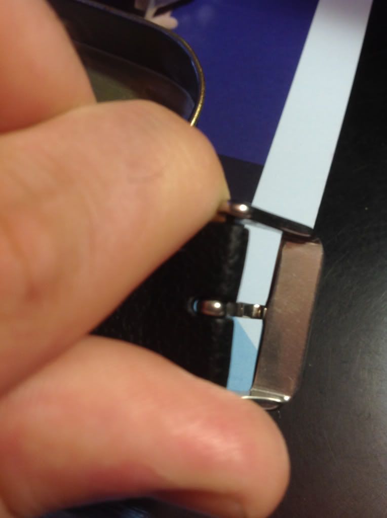

Ahora viene a tocar las pelotas el pasador de la propia hebilla de la correa; asoma marroncete por la punta, óxido o roña, pero yo no soy muy de ensuciar los relojes así que óxido. Luego resulta que no estaba muy comido por la corrosión, pienso dejarlo puesto después de lubricarlo ya que no tengo un juego de pasadores de recambio.Rolling Eyes

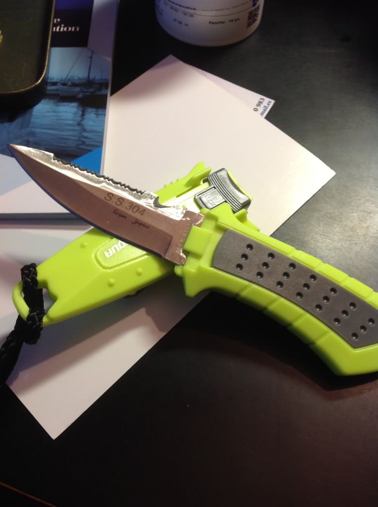

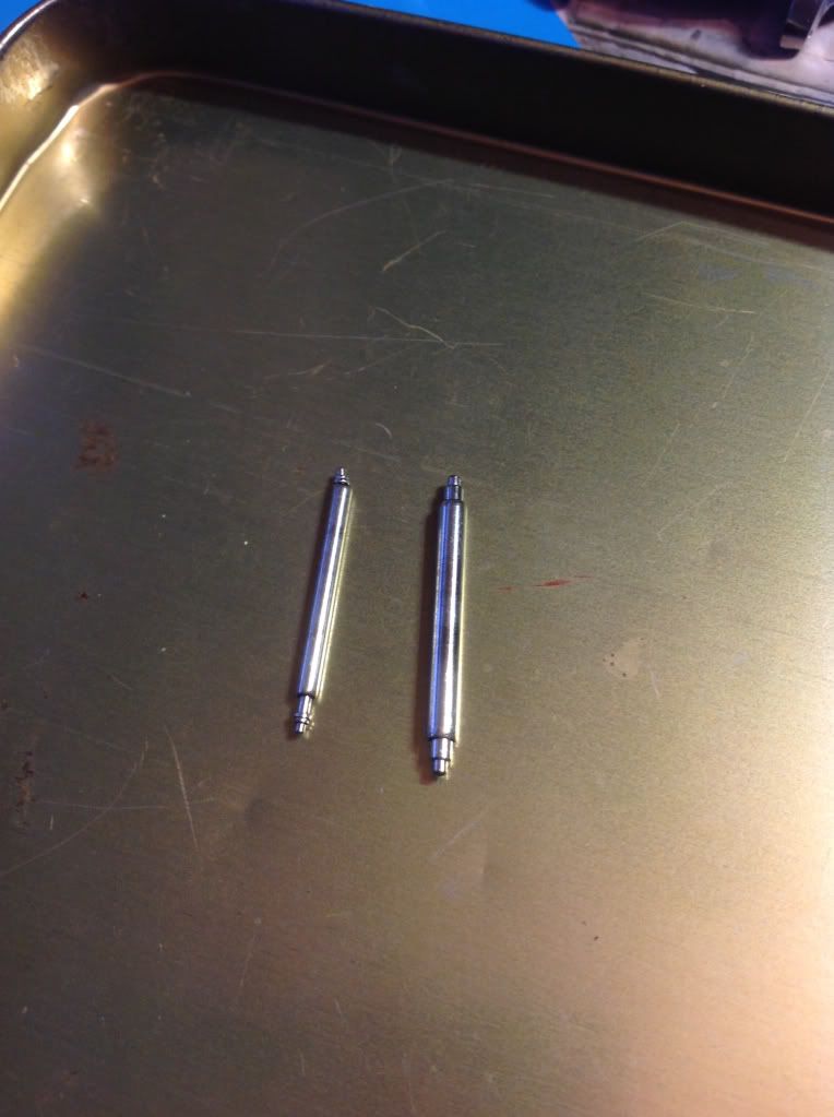

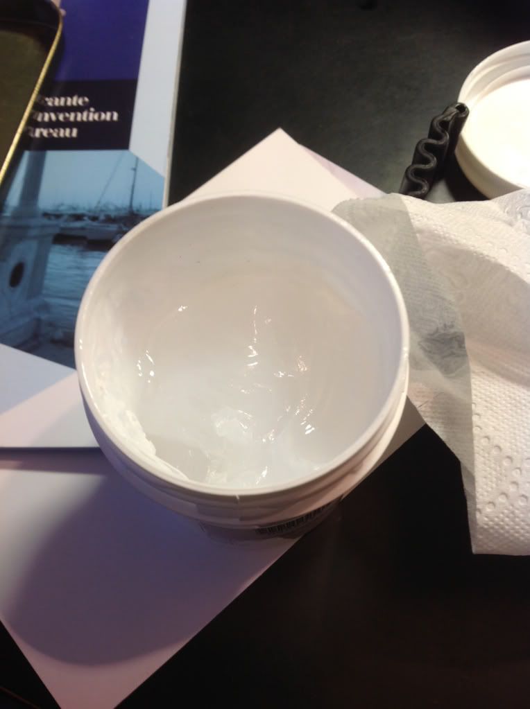

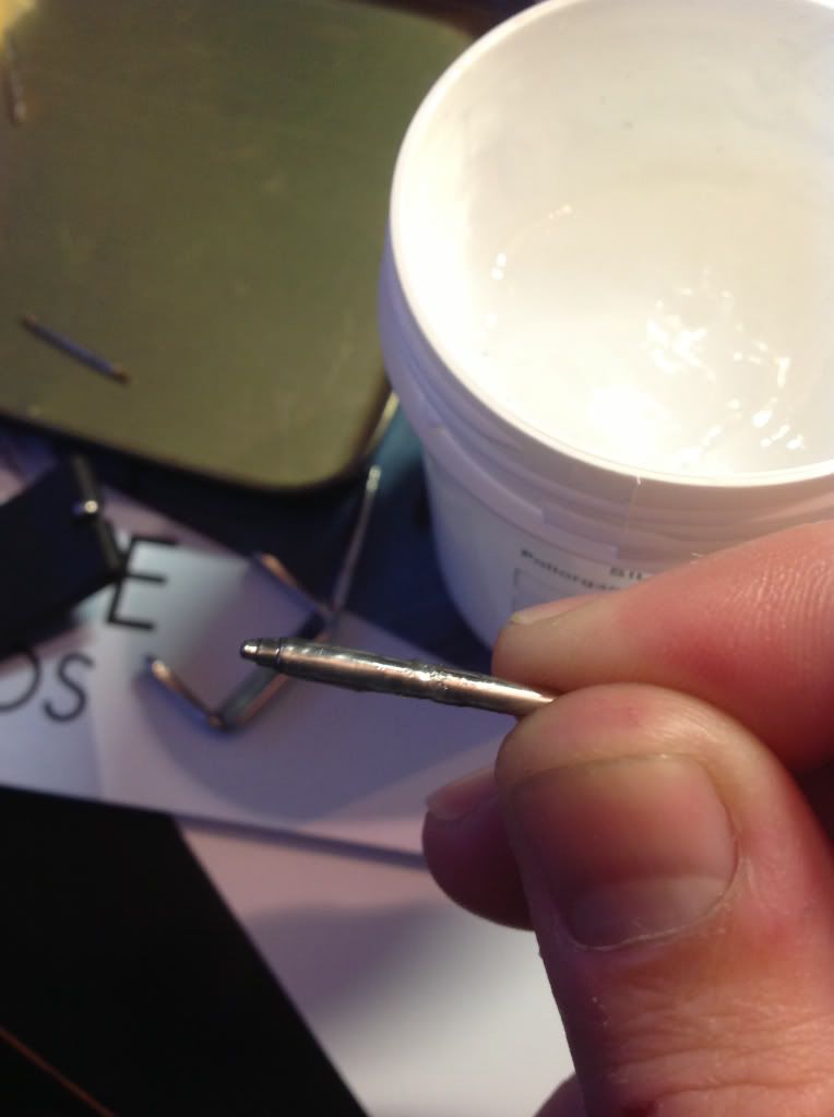

Veis como quedan los pasadores al darles con la grasa... Al cuchillo también se debe darle una pasadita.

Alfredo, dnd se pilla la grasa esta que usas?
Pasadores, pins y grasa de silicona Empty Re: Pasadores, pins y grasa de silicona
Mensaje por 2Jewels el Dom Jun 30, 2013 1:35 am
La compré ayer de Casco Antiguo, tiendas.de buceo.

Nada de eso tito por cierto ya va siendo hora de ponerte nombre Question Wink . La neura es por la hebilla, tanto pasador como los agujeros de la hebilla creo se podrian mejorar... Ya has visto el pasadorcete oxidao No eso por un lado, y lo que me parece casposete es no haber hecho los agujeros pasantes en la hebilla. No se si te ha pasado alguna vez, que te ha saltado el pasador de la hebilla y el reloj se ha caido al suelo. A mi sí y varias veces, y siempre pasa porque hacen los agujeros de las hebillas mal. Mañana te paso unas fotos de la hebilla del g- shock para que veas que son diferentes. Ten en cuenta que se tiene que apretar el reloj sobre el traje de neopreno como si fueses a buscarte la vena para sacar sangre, no se si sabeis que los trajes microporosos conforme te hundes pierden grosor y el reloj se afloja.
